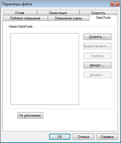

  1. Если требуется добавить в файл Autodesk Navisworks связь с базой данных, выполните следующие операции.
    1. Выберите вкладку Исходный вид "Проект" Параметры файла .
    2. В диалоговом окне Параметры файла на вкладке "DataTools" нажмите кнопку "Создать".

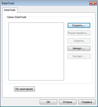

  2. Если требуется добавить глобальную связь с базой данных, выполните следующие операции:
    1. Перейдите на вкладку "Главная" панель "Сервис" "DataTools" .
    2. В диалоговом окне "DataTools" нажмите кнопку "Создать".

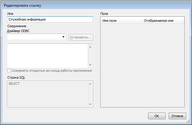

  3. В диалоговом окне "Новая ссылка" введите значение поля "Имя" для новой ссылки, например, "Служебная информация". Это имя будет дано вкладке, отображаемой в окне "Свойства".
    Теперь можно выполнить настройку связи с базой данных.
  4. Нажмите кнопку "ОК", чтобы сохранить ссылку и вернуться в предыдущее диалоговое окно.
