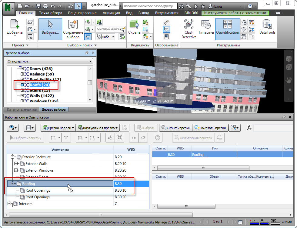

Модуль Quantification поддерживает несколько способов расчета укрупненных сметным показателей по 3D-модели и 2D -чертежам :1- автоматический расчет по модели; 2- "виртуальный" расчет несуществующих в модели объектов, выполняемый вручную; 3- расчет посредством обведения контуров объектов на 2D -чертежах и проекциях 3D -модели, выполняемый вручную. Поддерживаются 3D-модели DWF, 2D-листы DWF, листы DWG, файлы PDF и изображения. Тип файла и содержащиеся в нем данные определяют доступные способы выборки.
Эффективная выборка дает возможность перетаскивать объекты, группы или всю структуру дерева выбора на элемент рабочей книги. Это позволяет быстро создавать точные выборки.
