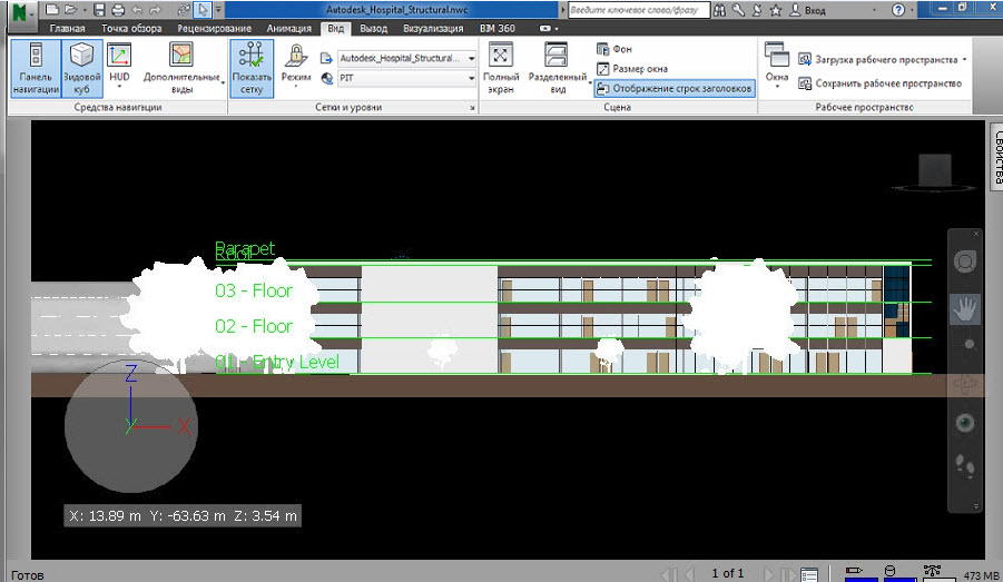

Перспективная проекция сеток и уровней

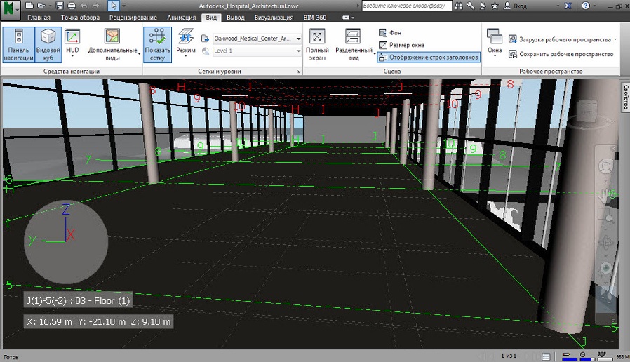

Ортогональная проекция сеток и уровней
