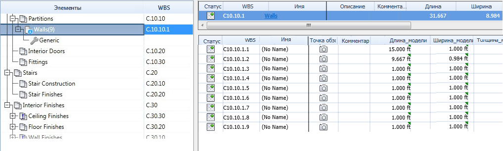

Если элемент или группа были изменены, в измененной ячейке отображается цветной треугольник, а в столбце "Статус" отображается значок. В столбце "Статус" рабочей книги Quantification отображаются следующие уведомления.
| Операция | Как отображается | Значок | Когда отображается |
| Переопределение | Зеленый индикатор в столбце "Статус" |
Если формула было переопределена и анализ изменений не выполнялся. Наведите курсор на значок, чтобы увидеть всплывающую подсказку. |
| Изменить | Синий индикатор в столбце "Статус" |
Где объект модели изменился и отличается от связанного элемента выборки в рабочей книге Quantification. Наведите курсор на значок, чтобы увидеть всплывающую подсказку. |
| Ошибка | Красный индикатор в столбце "Статус" |
Где есть ошибки вычисления формул или элемента модели. Наведите курсор на значок, чтобы увидеть всплывающую подсказку. |
| Удалить | Черный индикатор в столбце "Статус" |
Где был удален элемент модели выборки. Наведите курсор на значок, чтобы увидеть всплывающую подсказку. |
