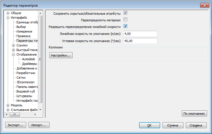

Чтобы установить принимаемые по умолчанию атрибуты вида
- Нажмите кнопку приложения,
"Параметры".
- В окне редактор параметров разверните узел "Интерфейс" и щелкните "Параметры точек обзора по умолчанию".
- Установите флажок "Сохранять скрытые/обязательные атрибуты", если необходимо сохранение скрытых или обязательных элементов вместе с сохраняемыми точками обзора. Это означает, что при возврате к этим точкам обзора элементы, которые в момент сохранения точки обзора были скрыты, вновь будут скрыты, а элементы, которые отображались, вновь будут отображаться. По умолчанию этот флажок не установлен, поскольку для сохранения этой информации по каждой точке обзора требуется сравнительно большой объем памяти.
Раздел Скрытие объектов содержит более подробные сведения о скрытых элементах, а раздел Задание для объектов режима "обязательные" – о придании элементам статуса обязательных.
- Установите флажок "Переопределить материал", если необходимо сохранить данные о переопределении материала вместе с сохраняемыми точками обзора. Это означает, что при возврате к этим точкам обзора переопределения материалов, установленные во время сохранения данной точки обзора, будут восстановлены. По умолчанию этот флажок не установлен, поскольку для сохранения этой информации по каждой точке обзора требуется сравнительно большой объем памяти.
Манипуляция атрибутами объектов содержит более подробные сведения о переопределении материалов.
- Установите флажок "Переопределить линейную скорость модели", чтобы иметь возможность устанавливать конкретную скорость навигации по загруженной модели. Если этот флажок не установлен, линейная скорость при навигации будет непосредственно зависеть от размера загруженной модели.
- Для параметра "Угловая скорость по умолчанию" можно установить любое число в градусах в секунду. Это значение влияет на скорость поворота камеры.
- Нажмите кнопку "ОК".
