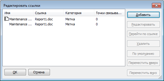

  1. В панели "Сцена" щелкните правой кнопкой мыши по ссылке, которую требуется отредактировать, и выберите пункт "Редактировать ссылку".
  2. В диалоговом окне "Редактировать ссылки" щелкните на ссылке, которую требуется изменить, и нажмите кнопку "Редактировать".

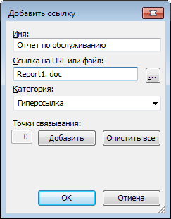

  3. В диалоговом окне "Редактировать ссылку" измените параметры ссылки и нажмите кнопку "ОК".
  4. Нажмите кнопку "OK", чтобы закрыть диалоговое окно "Редактировать ссылки".
 Лента:  Вкладка "Инструменты работы с элементами" вкладка "Ссылки" "Редактировать ссылки"
