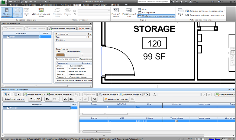

Выполнение 2D выборки
2D выборка позволяет измерять линии, площади и количество на 2D листе. Вместо того чтобы проводить расчеты вручную на бумаге, можно пометить геометрию и выполнить точный расчет. Затем выполняется автоматическая выборка геометрического объекта, который будет добавлен к 3D-выборкам в рабочей книге Quantification.
Функция 2D выборки поддерживает собственные и сканированные файлы DWF. Несобственные файлы DWF, например файлы PDF, для использования в 2D выборке можно легко преобразовать в формат DWF с помощью драйвера печати. См. раздел Поддерживаемые типы файлов.
Рабочий процесс 2D выборки
