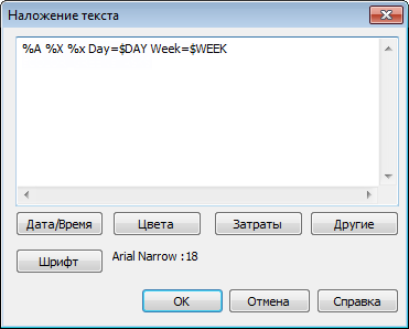

Диалоговое окно "Наложение текста"
Можно задать текст, отображаемый в виде сцены во время моделирования, путем нажатия кнопки "Редактировать" в диалоговом окне Диалоговое окно "Настройки моделирования".
По умолчанию для отображения даты и времени используется формат, заданный при выполнении команды "Панель управления" "Язык и региональные стандарты". Точный формат можно задать также путем ввода текста в текстовом поле. В большинстве случаев текст отображается в том виде, в котором он введен, за исключением слов, которым предшествует символ % или $. Эти слова являются ключевыми и заменяются значениями. Для выбора и вставки всех возможных ключевых слов можно использовать кнопки Дата/Время, Стоимость и Дополнительно. Кнопка "Цвета" может использоваться для определения цвета наложенного текста.
Кнопка "Шрифт" позволяет вывести на экран стандартное диалоговое окно Microsoft Windows для выбора шрифта. После выбора подходящего шрифта, стиля и размера нажмите кнопку "OK", чтобы вернуться в диалоговое окно "Наложение текста". Текущий выбранный шрифт отображается рядом с кнопкой "Шрифт". Во время воспроизведения моделирования Шкала времени этот шрифт будет использоваться для отображения всего наложенного текста.
