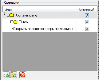

Упорядочение сценариев путем их размещения по папкам
- Если окно Сценарист еще не открыто, перейдите на вкладку "Анимация"
 панель "Сценарий"
Сценарист
- Щелкните правой кнопкой мыши дерево сценариев и выберите в контекстном меню пункт "Добавить новую папку".
- Щелкните на заданном по умолчании имени папки и введите новое имя.
Совет: Используйте имена, которые впоследствии помогут разобраться в содержании сценариев.
- Выберите сценарий, который требуется добавить в новую папку. При нажатой левой кнопке мыши перетащите указатель мыши на имя этой папки. Когда указатель мыши примет форму стрелки, отпустите кнопку мыши, и сценарий будет помещен в эту папку.
Другой способ: выберите сценарий, нажмите и удерживайте нажатой правую кнопку мыши. Перетащите указатель мыши на имя папки. Когда указатель мыши примет форму стрелки, отпустите правую кнопку мыши и в контекстном меню выберите пункт "Переместить сюда".
