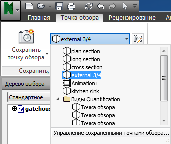

  1. Выберите вкладку "Точка обзора" панель "Сохранить, загрузить и воспроизвести" раскрывающийся список "Сохраненные точки обзора" и выберите точку обзора, для которой требуется выполнить анализ.
