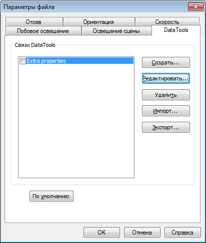

 Параметры файла
- В диалоговом окне Параметры файла на вкладке "DataTools" в области "Связи DataTools" выберите связь, которую требуется настроить, и нажмите кнопку "Редактировать".
Прим.: Если связи еще не добавлялись, нажмите кнопку "Создать" и вначале выполните процедуру добавления связей с базами данных.

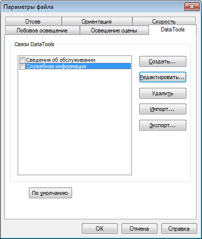

- Настройка связи с глобальной базой данных
- Перейдите на вкладку "Главная"
 панель "Сервис"
 "DataTools"
- В диалоговом окне "DataTools" в области "Связи DataTools" выберите связь, которую требуется настроить, и нажмите кнопку "Редактировать".
