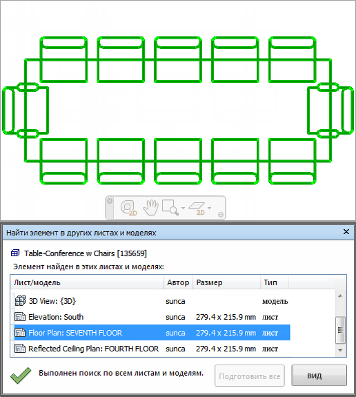

  1. Щелкните в строке состояния, чтобы открыть окно Диспетчер проектов.
  2. Дважды щелкните лист или модель с объектом, который требуется найти в других листах и моделях, и выберите его на сцене.
  3. Щелкните объект правой кнопкой мыши и выберите в контекстном меню команду Найти элемент в других листах и моделях.
  4. Если в окне Найти элемент в других листах и моделях появится предупреждающий значок состояния , нажмите кнопку Подготовить все. После подготовки всех листов и моделей отобразится список всех листов и моделей, содержащих объект.
  5. Выберите лист или модель в списке и щелкните команду Вид, чтобы открыть его. Autodesk Navisworks выполняет зумирование для выбранного объекта.
