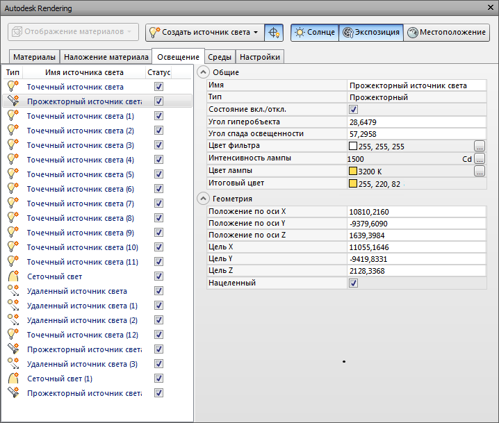

Панель "Источники света"
Все источники света, которые можно добавить в модель, отображаются на панели "Источники света" по имени и типу. Поле с флажком Статус позволяет включить или отключить источники света. Щелкните правой кнопкой мыши источник света, чтобы открыть контекстное меню. Щелкните источник света и выберите его для отображения его свойств на панели свойств. Солнечный и естественный свет не включены, но свойства солнца и неба можно изменить на вкладке Параметры среды.
Если выбрать источник света в списке, то он также окажется выбранным в модели, и наоборот. После выбора источника света в модели можно использовать гизмо для перемещения источника света и изменения некоторых других свойств, например гиперобъекта или конуса спада освещенности в прожекторных источниках света. Можно также настроить параметры источника света непосредственно на панели свойств. При изменении свойств источника света можно видеть, какое влияние это оказывает на модель.
Прим.: По умолчанию в модели будет использоваться до восьми источников света. Если имеется более восьми источников света, то они не будут влиять на модель, даже если их включить. Чтобы использовать неограниченное число источников света, можно воспользоваться редактором опций.
Панель свойств
На панели свойств отображаются свойства выбранного в данный момент источника света. Список свойств источников света сохраняются в файле. Полные описания элементов управления предоставляются отдельно для каждого типа источника света. Ниже приведены общие для всех источников света сведения.
  • Общие свойства:
      • Имя. Задает имя назначенному источнику света.
      • Тип. Определяет тип источника света: точечный, прожекторный, удаленный или сеточный источник света.
      • Статус вкл./откл. Определяет, включен или отключен источник света.
      • Цвет фильтра. Задает цвет для излучаемого света.
  • Свойства геометрии определяют местоположение источника света. Если источник света является прожекторным или сеточным, доступны дополнительные свойства точки цели.
