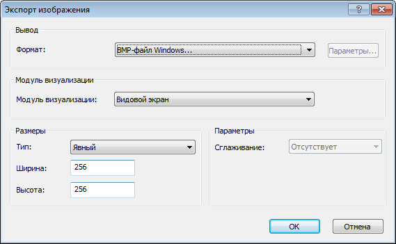

  1. Откройте вид, который требуется экспортировать, на панели Сцена и на вкладке Точка обзора панели Экспорт в раскрывающемся списке Изображение выберите Изображение .
  2. В диалоговом окне "Экспорт изображения" в разделе "Формат" выберите формат экспортируемого изображения.
  3. Выберите вариант визуализации из раскрывающегося списка Модуль визуализации. Дополнительные сведения см. в разделе Диалоговое окно "Экспорт изображения".
  4. В областях "Размер" и "Параметры" задайте размер изображения. См. раздел Диалоговое окно "Экспорт изображения".

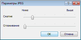

    Для формата JPEG нажмите кнопку "Параметры" и в диалоговом окне "Параметры JPEG" задайте требуемые значения для параметров "Сжатие" и "Сглаживание".
  5. Нажмите кнопку "ОК".
  6. В диалоговом окне "Сохранить как" введите новое имя файла и папку, если необходимо изменить предложенное имя и папку.
  7. Нажмите "Сохранить".
