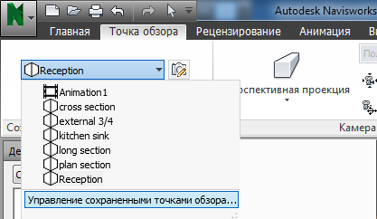

  1. Щелкните вкладку "Точка обзора" панель "Сохранить, загрузить и воспроизвести" раскрывающийся список "Текущая точка обзора" "Управление сохраненными точками обзора".
    В результате откроется окно "Сохраненные точки обзора" и произойдет активация данного окна.
