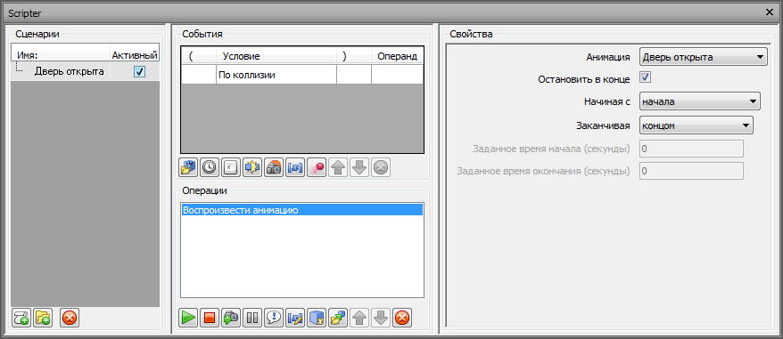

Окно Сценарист - это плавающее окно, позволяющее добавлять интерактивные составляющие в анимации объектов модели.
Лента: Вкладка "Анимация"
панель "Сценарист"
Сценарист
Окно "Сценарист" содержит следующие компоненты: дерево, панель событий, панель операций и панель свойств.
