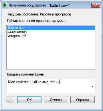

  3. В диалоговом окне "Изменить состояние" выберите состояние жизненного цикла, которое требуется применить. Статусы, которые являются недопустимыми в текущей конфигурации, не отображаются.
  4. Введите комментарии для состояния жизненного цикла в поле "Введите комментарии" или выберите комментарий из выпадающего списка.

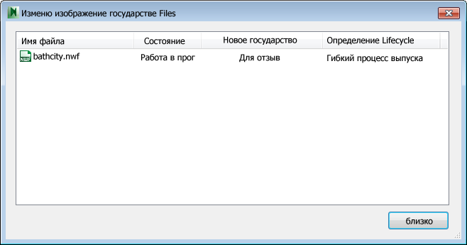

  5. Необязательно: нажмите "Просмотр" , чтобы просмотреть изменения жизненного цикла файла.
  6. Выберите OK, чтобы закрыть диалоговое окно "Изменить состояние" и сохранить изменения.
