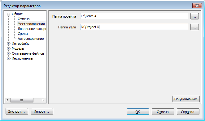

Настройка параметров местоположения
Чтобы настроить параметры местоположения
  1. Нажмите кнопку приложения, "Параметры".
  2. Разверните узел "Общие" в редакторе параметров и щелкните на пункте "Местоположения".
  3. В поле "Папка проекта" перейдите к папке, которая содержит параметры Autodesk Navisworks, относящиеся к данной проектной группе.
  4. В поле "Папка узла" перейдите к папке, которая содержит настройки Autodesk Navisworks, стандартные для всего узла проекта.
  5. Нажмите кнопку ОК.
Прим.: При первом запуске Autodesk Navisworks значения параметров извлекаются из папки установки. В дальнейшем в Autodesk Navisworks выполняется анализ профиля текущего пользователя и профиля всех пользователей, после чего проверяются значения параметров в папке проекта и в папке узла. Файлы в "Папке проекта" имеют приоритет.
