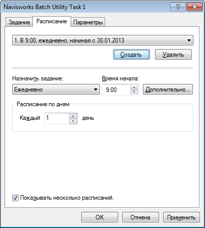

  8. В Планировщике заданий Windows, на вкладке "Расписание" нажмите кнопку "Создать" и определите, когда и как часто следует выполнять задачу. Можно запланировать столько задач, сколько требуется.
  9. Нажмите кнопку "ОК".
