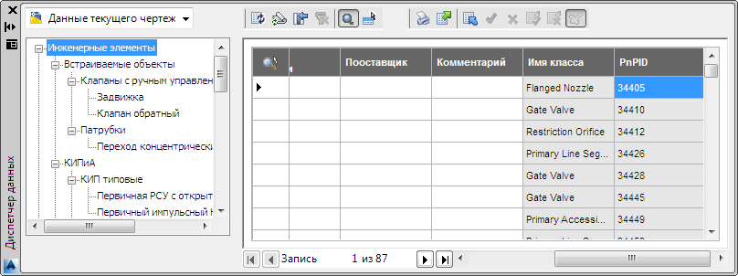

В дереве на левой панели Диспетчера данных отображаются виды объектов, пользовательские виды и отчеты. В окне просмотра данных на панели справа отображаются свойства выбранного вида или отчета.

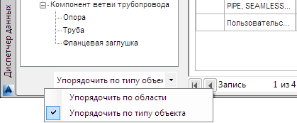

Можно изменить способ организации дерева, выбрав область или тип объекта.
