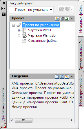

Предоставляет способ открытия проектов и запуска отчетов по ним.
Отображает имя текущего проекта. По умолчанию отображается последний открытый проект.
При первом открытии Диспетчера проектов отображается проект по умолчанию. В списке имен проектов также отображаются следующие параметры:
Отображает диалоговое окно публикации.
Отображает список отчетов, которые можно запустить, включая пользовательские.
Задает общую организацию чертежей в проекте.
Можно добавлять, удалять чертежи и папки, а также менять их порядок. Также можно выбирать чертежи и папки для включения их данных в отчеты.
Содержит кнопки для открытия, добавления и обновления состояния чертежей.
Каждый узел в дереве проекта обозначается определенным значком.
Предоставляет информацию о проекте или о чертежах, выбранных в области дерева Диспетчера проектов.
Чтобы изменить отображение, нажмите соответствующую кнопку на панели инструментов панели "Подробности".
Отображает информацию о выбранном узле.
Если выбран узел чертежа, отображает небольшое изображение чертежа для предварительного просмотра.
Если выбран чертеж, отображает все записи истории работы по чертежу.
В значениях времени и даты используются текущие системные настройки Windows.
