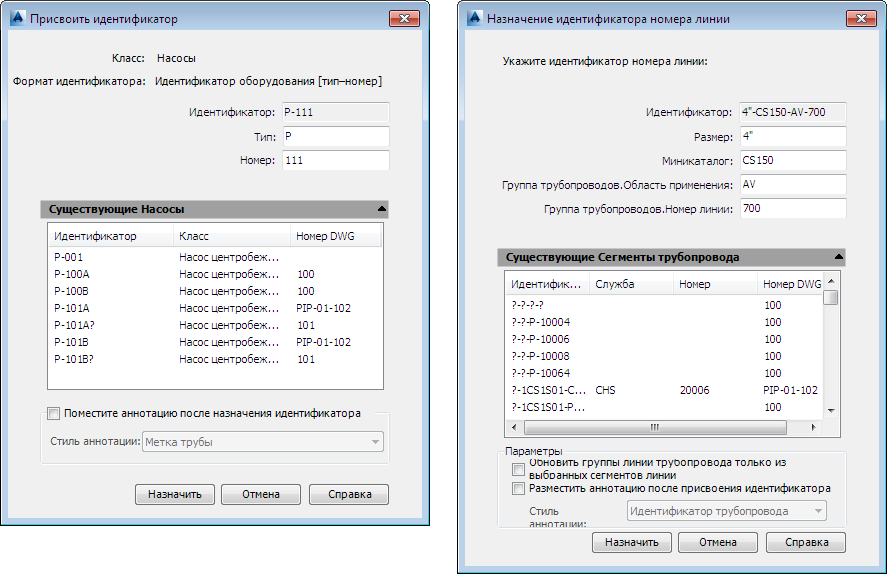

Используется для добавления сведений о свойствах данных для объектов схемы P&ID.
Лента: вкладка "Главная"
панель "P&ID"
команда "Присвоить идентификатор"
Используется для отображения класса объекта P&ID.
Используется для определения формата идентификатора.
Используется для отображения совокупных данных идентификаторов, полученных на основе указанных данных или данных, которые отображаются в расположенных ниже полях.
Каждый класс содержит свои типы полей идентификатора. Например, диалоговое окно для класса "Сегменты трубопровода" содержит поля "Идентификатор", "Размер", "Миникаталог" PipeLineGroup.Service и PipeLineGroup.LineNumber.
Используется для отображения списка элементов в том же классе, к которому принадлежит элемент, для которого присваивается идентификатор. В перечисленных элементах отображаются данные идентификатора. Это позволяет определить, какие идентификаторы уже используются, и создать уникальный.
Используется для отображения идентификационного номера идентификатора для элементов в пределах одного класса.
Используется для отображения элементов на чертеже, принадлежащих к тому же классу, к которому принадлежит элемент, для которого присваивается идентификатор.
Используется для отображения идентификационного номера DWG.
Задание обновления всей группы линий или только выбранных сегментов. Установите этот флажок, если требуется поместить определенный сегмент линии в новую группу линий.
Указывает, нужно ли добавлять аннотацию к объекту, которому было присвоено идентификатор.
Используется для отображения списка, в котором можно выбрать стиль аннотации при ее добавлении. Нажмите кнопку со стрелкой вниз, чтобы выбрать стиль аннотации. Это поле доступно только при наличии флажка в поле "Разместить аннотацию после присвоения идентификатора".
