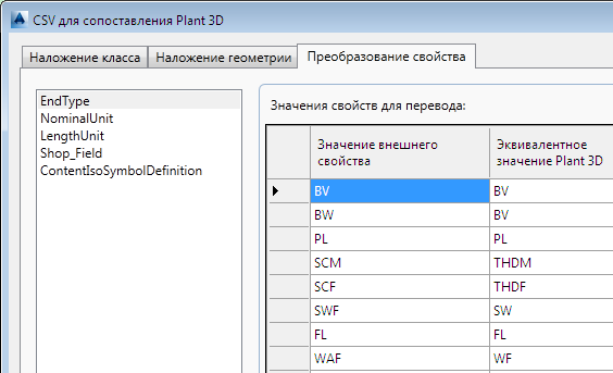

Преобразование значений свойств классов
Во вкладке "Преобразование свойства" можно проверить правильность интерпретации значений свойств AutoPLANT во время преобразования.
Например, значение свойства типа конца AutoPLANT BW соответствует (преобразуется в) BV в языке Plant 3D.
При необходимости можно добавлять дополнительные свойства с определенными преобразованиями значений. Преобразования охватывают все классы в проекте.
