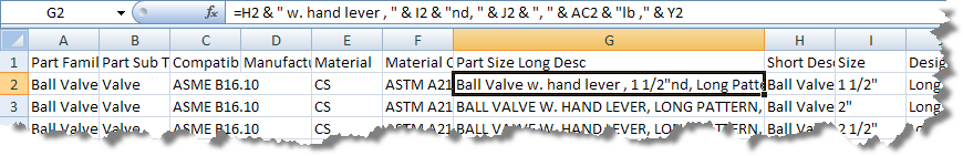

Изменение описания детали миникаталога с использованием формул Excel
  1. Откройте таблицу, которая была экспортирована из миникаталога (например: C:\AutoCAD Plant 3D 2015 Content\\CS300.xlsx).
  2. Щелкните лист "Данные миникаталога" для его активирования.
  3. Щелкните правой кнопкой по заголовку столбца "Подробное описание размера детали". Щелкните "Формат ячеек".
  4. В диалоговом окне "Формат ячеек" щелкните "Общие".
    Если тип ячейки — текст, то создать формулу нельзя.
  5. Нажмите "ОК".
  6. Щелкните по ячейке, которую необходимо изменить (например: F2).
  7. В строке "Формула" введите формулу. Например:
    =G2 & " w. hand lever , " & H2 & "nd, " & I2 & ", " & AB2 & "lb ," & X2
  8. Щелкните правой кнопкой мыши на ячейке. Выберите пункт "Копировать".
  9. Вставьте формулу в другие ячейки.
  10. Сохраните таблицу Excel и выйдите из Excel.
