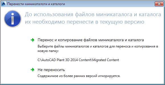

  1. В меню "Файл" щелкните "Перенести миникаталоги и каталоги".
  2. Щелкните "Перенос и копирование файлов миникаталога и каталога".
  3. В диалоговом окне "Выберите миникаталоги и каталоги для переноса" укажите один или несколько файлов (например: C:\AutoCAD Plant 3D 2014 Content\CPak ASME\ASME Valves Catalog.pcat).
  4. В диалоговом окне "Перенос миникаталогов и каталогов завершен" щелкните "Откройте перенесенные папки с файлами в проводнике Windows" для просмотра перенесенных компонентов.
