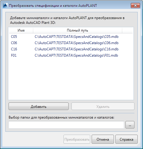

Преобразование миникаталогов (или каталогов) AutoPLANT
  1. В меню "Файл" щелкните "Преобразовать" "Миникаталоги и каталоги AutoPLANT".
  2. В диалоговом окне "Преобразовать миникаталоги и каталоги AutoPLANT" щелкните "Добавить".
  3. В диалоговом окне "Выбор миникаталогов и каталогов" перейдите к папке с миникаталогом, который необходимо преобразовать. Выберите один или несколько миникаталогов и щелкните "Открыть".
  4. В диалоговом окне "Преобразование внешних миникаталогов и каталогов" откройте раздел "Выбор папки для преобразованных миникаталогов и каталогов", щелкните кнопку [...] и перейдите в папку, где вы хотите сохранить преобразованные файлы. Нажмите "ОК".
  5. В диалоговом окне "Преобразование внешних миникаталогов и каталогов" щелкните "Преобразовать". В диалоговом окне отображается ход выполнения преобразования.
