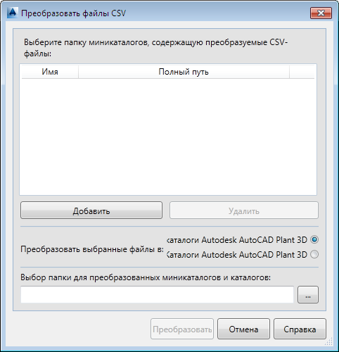

Диалоговое окно "Преобразовать файлы CSV"
Преобразует внешние миникаталоги и каталоги, чтобы их можно было использовать в AutoCAD Plant 3D.
Список параметров
Выберите папку миникаталога с файлами CSV для преобразования
Перечисляет папки, содержащие файлы CSV, которые вы добавляете для преобразования.
Добавить
Добавляет местоположение папки в список папок с файлами CSV для преобразования.
Удалить
Удаление папок из списка папок, содержащих файлы CSV для преобразования.
Преобразовать выбранные файлы в
Укажите, куда следует преобразовать файлы CSV — в миникаталоги или каталоги.
Выбор папки для преобразованных миникаталогов и каталогов
Указывает папку вывода для преобразованных миникаталогов и каталогов.
