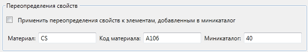

  1. На панели "Каталог" выберите "Применить переопределения свойств к элементам, добавленным в миникаталог".
  2. В поле "Материал" введите нужный материал (например CS).
  3. В поле "Код материала" введите нужный код материала (например, A106).
  4. В поле "Миникаталог" введите миникаталог (например, 40).
  5. Укажите диапазон размеров (например, от 2” до 12”).
  6. Нажмите "Добавить в миникаталог".
    Прим.:
    Для изменения дополнительных свойств, таких как "Полное описание", после добавления детали в миникаталог нажмите "Редактирование деталей" на панели "Лист миникаталога".
