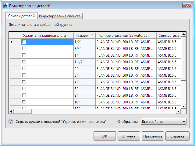

Вкладка "Список деталей" (диалоговое окно "Редактирование деталей")
Редактирование деталей в выбранном семействе деталей для включения в лист миникаталога.
Список параметров
Отображение деталей и свойств семейства деталей и установка приоритета использования деталей в семействе деталей на основании типоразмеров компонентов.
Не включать
Удаляет определенный размер детали из миникаталога.
Скрыть детали с флажком·"Не включать"
Указывает, что нужно отображать только свойства, доступные только для чтения. Если флажок·не стоит, отображаются все типоразмеры компонентов.
Отображение
Отображение свойств каталога, добавленных свойств или и тех и других ("Все свойства").
