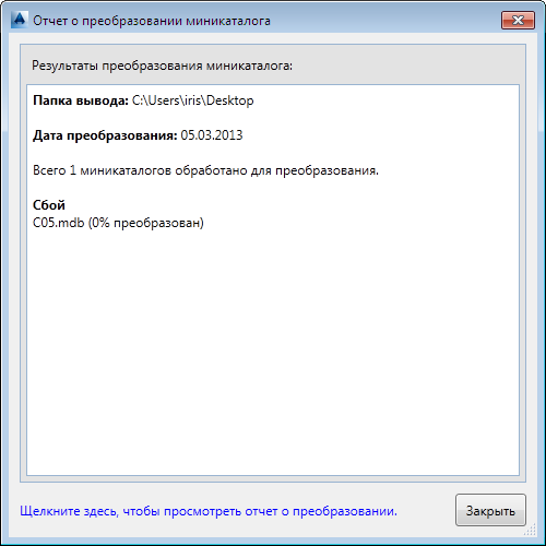

Диалоговое окно "Отчет о преобразовании миникаталога"
Перечисляет результаты преобразования для миникаталогов или каталогов, преобразованных из формата AutoPLANT в формат Plant 3D.
Список параметров
Результаты преобразования миникаталога
Отчет с указанием даты преобразования, местоположения исходного файла и количества компонентов, которые не удалось преобразовать. Также перечисляет компоненты, которые не были преобразованы.
Щелкните здесь, чтобы просмотреть отчет о преобразовании
Ссылка для открытия подробного отчета о преобразовании в Microsoft Excel.
