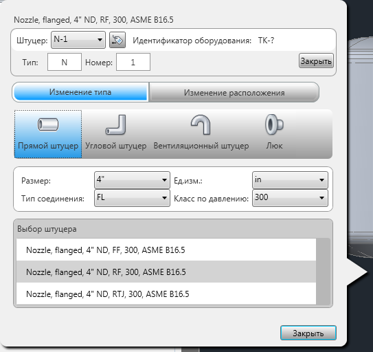

Добавление или изменение штуцеров (изменение типа)
Задает идентификатор и тип штуцера, который необходимо добавить или изменить.
Штуцер
Используется для отображения текущего штуцера. При редактировании можно щелкнуть раскрывающийся список, чтобы выбрать другой штуцер для редактирования.
Значок идентификатора
Используется для отображения текущего идентификатора. Щелкните, чтобы развернуть диалоговое окно (как показано) для редактирования типа и числовых сегментов идентификатора.
Идентификатор оборудования
Используется для отображения идентификатора (доступного только для чтения) для компонента оборудования, в котором необходимо добавить или изменить штуцера.
Изменить тип
Нажмите эту кнопку, чтобы отфильтровать типы штуцеров и выбрать штуцер из списка допустимых.
Изменить расположение
Нажмите эту кнопку, чтобы задать параметры расположения штуцера.
Кнопки "Прямой штуцер", "Загнутый штуцер", "Вентиляционный штуцер", "Проход"
Используется для фильтрации перечня штуцеров в списке "Выбор штуцера" для удобства выбора.
Размер
Используется для фильтрации перечня штуцеров по размеру (например: 6”).
Тип конца
Используется для фильтрации перечня штуцеров по типу конца (например: ФЛ).
Ед. изм
Используется для фильтрации перечня штуцеров по единице измерения (например: дюйм).
Класс давления
Используется для фильтрации перечня штуцеров по классу давления(например: 300).
Выберите штуцер
Используется для отображения списка доступных штуцеров в соответствии с заданными фильтрами. Выберите штуцер, который необходимо изменить или добавить.
