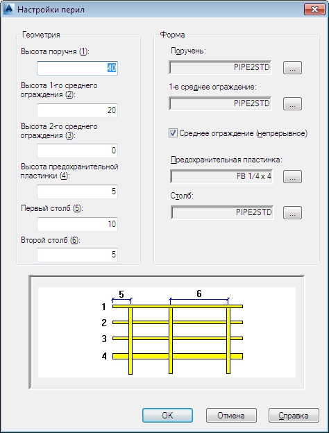

Диалоговое окно "Настройки перил"
Позволяет задать параметры по умолчанию для создания перил.
Геометрия
Задает параметры геометрии перил. Числовые значения, указанные в скобках, соответствуют геометрии, обозначенной в образце для просмотра.
Высота поручня (1)
Задает высоту поручней.
Высота 1-го среднего ограждения (2)
Задает высоту первой поперечной рейки.
Высота 2-го среднего ограждения (3)
Задает высоту второй поперечной рейки.
Высота предохранительной пластинки (4)
Задает высоту предохранительной пластины.
Первый столб (5)
Задает расстояние до первой и последней опоры из конечных точек перил.
Второй столб (6)
Задает максимальное расстояние между опорами перил. При удлинении перила расстояние между опорами увеличивается до тех пор, пока оно не станет больше данного значения. По достижении этого значения добавляется новая опора и все опоры располагаются на одинаковом расстоянии друг от друга.
Форма
Задает параметры формы поручней, предохранительных пластин и опор.
Поручень
Задает параметры формы поручня, например стандарт материала, тип и размер, как указано в диалоговом окне "Выбор формы поручня".
1-я поперечная рейка
Задает параметры формы ограждения, например стандарт материала, тип и размер, как указано в диалоговом окне "Выбор формы ограждения для отводов".
Предохранительная пластина
Задает параметры формы предохранительной пластины, например стандарт материала, тип и размер, как указано в диалоговом окне "Выбор формы предохранительной пластинки".
Опора
Задает параметры формы опоры, например стандарт материала, тип и размер, как указано в диалоговом окне "Выбор формы столба".
