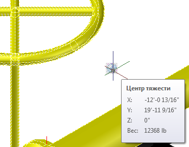

Создание снимка конфигурации центра тяжести.
Способы доступа
 Лента: Вкладка "Анализ" "Снимок конфигурации центра тяжести"
 Ввод команды:  plantsnapshotcog
Нет запросов. При выполнении этой команды в чертеж добавляется снимок конфигурации центра тяжести, если какой-либо из выбранных объектов Plant имеет вес.
Снимки конфигурации центра тяжести можно выбрать в диалоговом окне "Быстрый выбор" в качестве объектов ACPPCOG.
При наличии предупреждений отображается восклицательный знак (! ).
