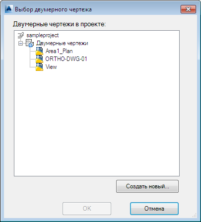

  2. В окне "Выбор двумерного чертежа" выполните одно из следующих действий и нажмите кнопку "ОК".
    • В области "Двумерные чертежи в проекте" выберите существующий чертеж.
    • Нажмите кнопку "Создать". В диалоговом окне "Создание файла DWG" укажите имя в поле "Имя файла". Введите имя автора. Нажмите кнопку "ОК".
