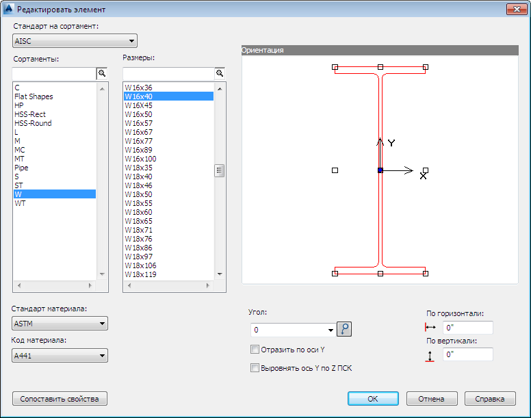

Диалоговое окно "Редактирование элемента"
Используется для редактирования элемента конструкции.
Стандарт формы
Используется для редактирования стандартной формы элемента.
Тип формы
Используется для редактирования типа формы.
Размер формы
Используется для редактирования размера формы.
Стандарт материала
Используется для редактирования стандартных материалов элемента.
Код материала
Используется для редактирования кода материала элемента.
Угол
Используется для редактирования значения угла. Нажмите кнопку для увеличения текущего значения на 90 градусов.
Отразить по оси Y
Используется для изменения ориентации элемента на противоположную.
Выровнять ось Y по Z ПСК
Используется для ориентации элемента вдоль оси Y с осью Z в ПСК.
Горизонтальность
Используется для изменения положения начала координат по горизонтали на введенное значение.
Вертикальность
Используется для изменения положения начала координат по вертикали на введенное значение.
Копирование свойств
Позволяет выбрать элемент в области рисования и заполнить поля значениями, идентичными значениями для выбранного элемента.
Ориентации
Используется для предварительного просмотра конструкции с примененными выбранными параметрами.
