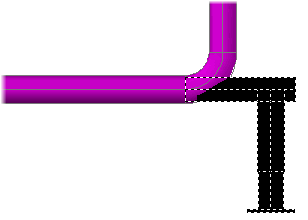

Опоры можно адаптировать, присоединяя к ним объекты AutoCAD. Также можно создавать опоры пользовательского типа, преобразовывая объекты AutoCAD в опоры труб.
После размещения параметрический опоры трубы в модели задайте размеры опоры с помощью палитры свойств. Редактор миникаталогов также можно использовать для указания размеров по умолчанию в файле pipesupportsspec.pspx.
Можно настроить пользовательские формы опор труб, объединяя одну или несколько опор труб в единую опору трубы.
Например, можно объединить подпорку и стойку для создания одной опоры.
Пользовательские опоры труб, использующие объекты AutoCAD
Существует ряд способов адаптации опор труб с помощью объектов AutoCAD, таких как блок или 3D-тело.
Пользовательский компонент, который будет использоваться в качестве опоры трубы, должен иметь один порт. Пользовательские компоненты можно добавить в каталог опор труб с помощью редактора миникаталогов.
