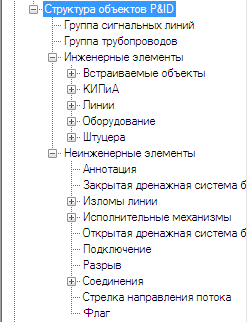

  1. На ленте выберите вкладку "Главная" панель "Проект" "Диспетчер проектов" "Настройка проекта".
  2. В структуре "Настройка проекта" разверните узел "Определения классов P&ID".
  3. Продолжайте разворачивать список для того, чтобы найти и щелкнуть компонент или линию, тип линий которых необходимо изменить.
