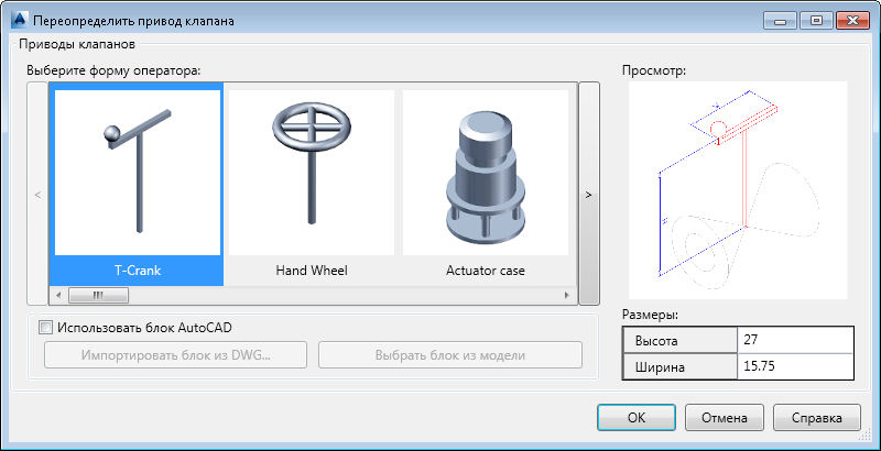

Диалоговое окно "Переопределение привода арматуры"
Определение привода арматуры.
Способы доступа
 Лента: Палитра свойств Свойства деталиПривод арматурыОператор
Можно задать другой оператор после размещения клапана в 3D-модели. Нет необходимости добавлять оператор в миникаталог или каталог трубопровода.
Выбор формы оператора
Определение параметрической формы для оператора.
Размеры
Указание высоты и ширины оператора.
Прим.: Можно указать только высоту и ширину для параметрических операторов. Расчет дополнительных размеров (например, для колес и рычагов).
Использовать блок AutoCAD
Указание компонента на основе блока, если он выбран.
Импорт блока из DWG
Выбор чертежа и вызов диалогового окна Выбор определения блока.
Блоки можно импортировать из чертежа после использования команды plantpartconvert.
Выбрать блок из модели
Выбор вхождения блока в модели.
