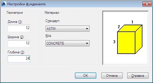

Диалоговое окно "Параметры фундамента"
Позволяет задать параметры по умолчанию для создания оснований конструкций.
Геометрия
Задает параметры геометрии оснований по умолчанию. Числовые значения, указанные в скобках, соответствуют геометрии, обозначенной в образце для просмотра.
Длина (1)
Задает длину основания.
Ширина (2)
Задает ширину основания.
Глубина (3)
Задает глубину основания.
Материал
Задает стандарт материал и код материала, используемые по умолчанию для оснований.
Стандартный
Задает стандарт материала для основания.
Код
Задает код материала для основания.
