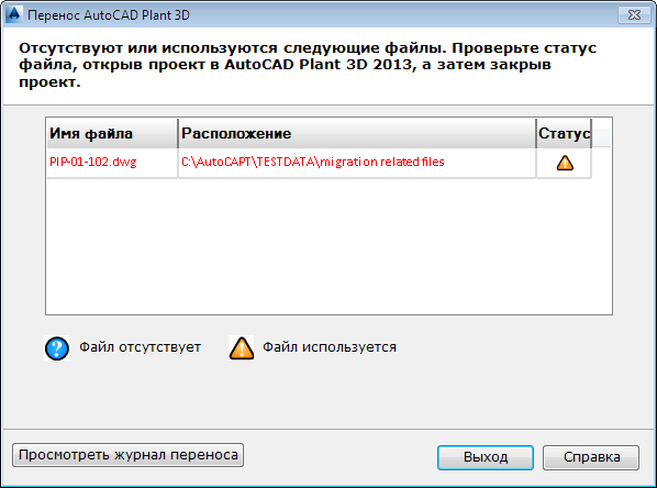

Для успешного переноса проекта программе AutoCAD Plant 3D требуется возможность эксклюзивной блокировки всех связанных с проектом файлов. Страница "Файл недоступен" отображается, если связанный с проектом файл отсутствует, или если он в настоящий момент используется. Предположим, был перемещен чертеж, или файл был удален из папки проекта, или же кто-либо редактирует чертеж с помощью AutoCAD P&ID 2009.
До тех пор, пока проект и связанные с ним чертежи не будут доступны и заблокированы, перенос в AutoCAD Plant 3D продолжить невозможно.
Если файлы отсутствуют или используются, на странице "Файл недоступен" выводится их список. Отображаются имя файла, путь к нему и статус. указывает на отсутствующий файл, а на файл, который в настоящий момент используется.
