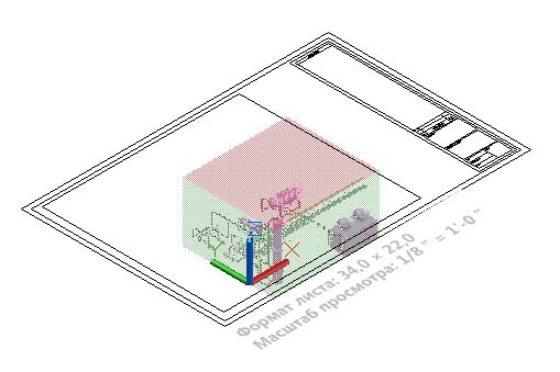

Отображение наложенного предварительного просмотра размера бумаги в зависимости от выбранного масштаба ортогонального вида.
Способы доступа
 Лента: Редактор ортогональных элементов Панель "Формат вывода" "Проверка листа"
 Ввод команды:  plantorthopapercheck
Сводная информация
Позволяет узнать, правильно ли выбрана текущая настройка масштаба, и изменить масштаб перед размещением вида в двумерном чертеже.
В раскрывающемся списке "Масштаб" на ленте можно внести поправки. Предварительный просмотр отражает изменения.
Список запросов
Введите новое значение для PLANTORTHOPAPERCHECK [Вкл/Откл]
Переключение отображения предварительного просмотра размера листа согласно выбранному масштабу ортогонального вида. По умолчанию выбрано значение "Вкл".
