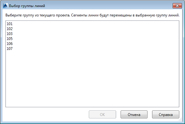

Диалоговое окно выбора группы линий
Задание группы линий P&ID.
Список групп линий
Отображение списка существующих групп линий. По умолчанию идентификатор (значение идентификатора) группы линий соответствует свойству "Номер линии".
ОК
Добавление выбранного сегмента в группу линий, указанную в списке.
