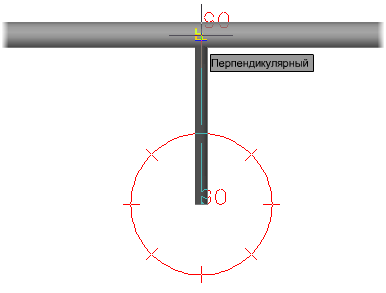

Создание ответвления с врезкой
На ленте щелкните вкладку "Главная"
панель "Вставка элементов"
"Трасса трубы".
В области чертежа щелчком задайте начальную точку.
В командной строке введите
st
(stub-in - врезка).
Удерживая нажатой клавишу SHIFT, щелкните правой кнопкой мыши в области чертежа и выберите привязку объекта (например, "Перпендикулярность").
В области чертежа щелчком задайте точку на основном сегменте трубы.
