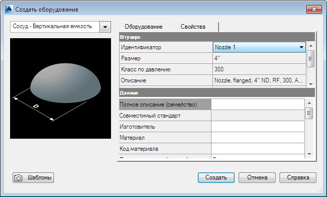

Вкладка "Свойства" (диалоговое окно "Изменение оборудования")
Используется для отображения сведений о штуцерах, а также определения свойств данных для новых моделей оборудования.
Штуцера
Используется для отображения списка данных детали, данных идентификаторов и других свойств, связанных со штуцерами. Щелкните раскрывающийся список, чтобы выбрать штуцер из списка доступных. Поля доступны только для чтения.
Данные
Используется для отображения списка данных, которые можно добавить или изменить для типа оборудования, выбранного на вкладке "Оборудование".
Шаблоны
Используется для загрузки существующего шаблона оборудования, поиска имеющегося оборудования и создания шаблона на основе выбранного компонента оборудования.
