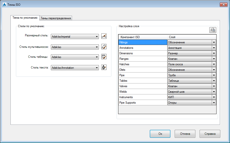

На панели "Темы" ленты выберите "Темы ISO" .
В диалоговом окне "Темы ISO" на вкладке "По умолчанию" выполните следующие действия.
В раскрывающемся списке "Размерный стиль" выберите нужный стиль. Также можно нажать кнопку "Размерный стиль AutoCAD", чтобы создать новые стили, настроить текущий стиль, изменять стили и т. д. См. раздел "Диспетчер размерных стилей" в справочной системе AutoCAD.
В раскрывающемся списке "Стиль мультивыносок" выберите нужный стиль. Также можно нажать кнопку "Стиль мультивыносок AutoCAD", чтобы создать новые стили, настроить текущий стиль, изменять стили и т. д. См. раздел "Диспетчер стилей мультивыносок" в справочной системе AutoCAD.
В раскрывающемся списке "Стиль таблицы" выберите нужный стиль. Также можно нажать кнопку "Стиль таблицы AutoCAD", чтобы создать новые стили, настроить текущий стиль, изменять стили и т. д. См. раздел "Диалоговое окно 'Стиль таблицы'" в справочной системе AutoCAD.
В раскрывающемся списке "Стиль текста" выберите нужный стиль. Также можно нажать кнопку "Стиль текста AutoCAD", чтобы создать новые стили, настроить текущий стиль, изменять стили и т. д. См. раздел "Диалоговое окно 'Текстовые стили'" в справочной системе AutoCAD.
В разделе "Внешний вид" нажмите кнопку "Вкл." или "Откл." для элементов "Аннотации" и "Размеры". Введите значение в поле "Масштаб обозначений".
В области "Настройка слоя" выберите слой в раскрывающемся списке "Слой" для каждого компонента ISO. Можно также нажать кнопку "Диспетчер свойств слоев AutoCAD", чтобы создать новый слой, который станет доступным для выбора в раскрывающемся списке. См. раздел "Изменение параметров и свойств слоев" в справочной системе AutoCAD. Нажмите "ОК".
