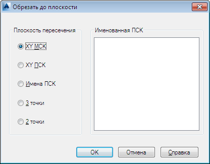

Диалоговое окно "Расширение до плоскости"
Используется для удлинения элемента конструкции до границы плоскости.
Плоскость пересечения
Задает граничную плоскость, которая используется для продления элемента.
XY МСК
Указывает, что в качестве секущей плоскости используется плоскость XY мировой системы координат.
XY ПСК
Указывает, что в качестве секущей плоскости используется плоскость XY пользовательской системы координат.
По имени
Указывает, что в качестве секущей плоскости используется плоскость XY именованной пользовательской системы координат, заданной и сохраненной в AutoCAD.
3 точки
Указывает, что в качестве секущей плоскости используется плоскость XY новой системы координат.
2 точки
Указывает, что в качестве секущей плоскости используется линия и вектор.
По имени
Используется для отображения определенной пользовательской системы координат.
