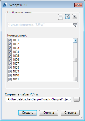

Позволяет выбрать линии, которые необходимо добавить в экспортированный файл компонентов трубопровода (файл PCF).
Перечисляет номера линий, которые имеются в чертеже.
Перечисляет все номера линий в проекте.
Перечисляет номера линий в текущем наборе объектов.
Позволяет выбрать линии, которые необходимо добавить в изометрический чертеж или экспортированный файл PCF.
Указывает папку, в которую требуется экспортировать файлы PCF.
