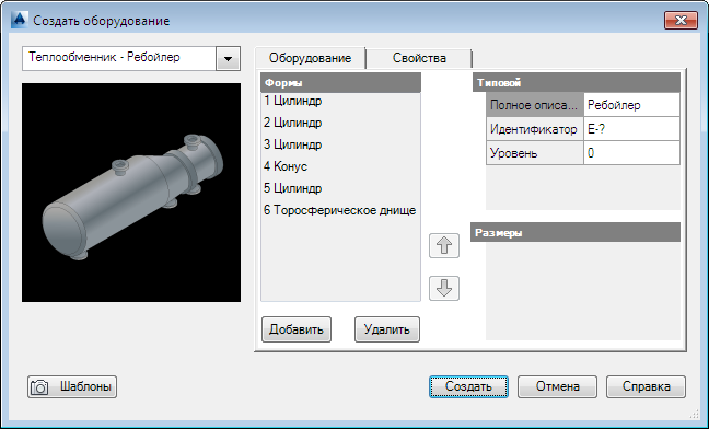

Вкладка "Оборудование" (диалоговое окно "Создание оборудования")
Позволяет задать размеры, идентификаторы и другие свойства для новых моделей оборудования.
Раскрывающийся список
Используется для отображения текущего типа оборудования и списка других типов оборудования, которые можно выбрать при создании компонента оборудования. С помощью всплывающего меню можно выбрать новый компонент оборудования или создать модель на основе существующей структуры оборудования.
Предварительный просмотр
Используется для отображения миниатюры оборудования. При выборе компонента оборудования с существующей структурой на миниатюре отображаются размеры.
Формы
Для некоторых типов оборудования используется с целью отображения списка форм, которые можно присоединить для создания компонента оборудования. Формы можно также добавлять для создания пользовательской детали оборудования.
Общие
Позволяет задать данные идентификатора, описание детали и уровень компонента оборудования. Щелкните справа от каждого общего элемента, чтобы внести соответствующие изменения.
Размеры
Используется для отображения списка размеров для каждой детали компонента оборудования. Щелкните справа от каждого типа размеров, чтобы внести соответствующие изменения. На миниатюрах слева отображаются подсказки для каждого типа размеров.
Добавить
Используется для добавления деталей оборудования в разделе диалогового окна "Формы"
Удалить
Используется для удаления деталей оборудования в разделе диалогового окна "Формы"
Стрелки вверх и вниз
Используется для сортировки деталей оборудования в разделе диалогового окна "Формы". С помощью стрелок вверх и вниз справа от раздела "Формы" можно изменить последовательность компонентов оборудования.
Шаблоны
Используется для загрузки существующего шаблона оборудования, поиска имеющегося оборудования и создания шаблона на основе выбранного компонента оборудования.
