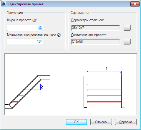

Диалоговое окно "Редактирование пролета"
Используется для редактирования пролета.
Геометрия
Используется для редактирования параметров геометрии для пролета. Числовые значения, указанные в скобках, соответствуют геометрии, обозначенной в образце для просмотра.
Ширина пролета (1)
Используется для редактирования ширины пролета.
Максимальное расстояние шага (2)
Используется для редактирования максимального расстояния между проступями.
Форма
Используется для редактирования параметров формы уступов и пролета.
Данные о подъеме
Используется для редактирования данных подъемов, например стандартной проступи, формы проступи и размеров, как указано в диалоговом окне "Выбор шага".
Форма пролета
Используется для редактирования параметров формы пролета, например стандарта материала, типа и размера, как указано в диалоговом окне "Выбор формы пролета".
