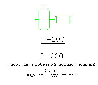

Ниже приведен пример горизонтального центробежного насоса, аннотированного идентификатором насоса и маркой насоса:
